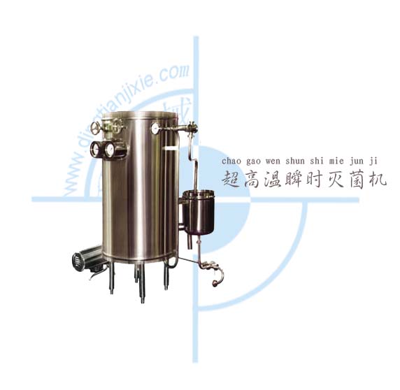

   超高溫瞬時(shí)滅菌機(jī)的結(jié)構(gòu)見圖1,在主機(jī)內(nèi)裝著壓力容器—高溫桶(5),用作充盛壓力蒸汽。桶外的主要設(shè)置是螺旋形雙套管(3),用作對(duì)進(jìn)、出物料的冷熱交換;桶內(nèi)的主要設(shè)置時(shí)螺旋形單管(4),用作間接受熱。
   圖2 繪出了物料的滅菌過程。物料通過供料泵(2)進(jìn)入雙套盤管(3)的 外層流道、由內(nèi)層流出的熱料間接加熱而得到預(yù)熱,當(dāng)物料進(jìn)入設(shè)置在高溫桶(5)內(nèi)的高溫盤管(4)時(shí),由于桶內(nèi)的蒸汽間接加熱而被加熱到需要的滅菌溫度,然后在桶外單旋管內(nèi)保溫而使物料細(xì)菌被殺滅,當(dāng)回到雙套盤管(3)時(shí),物料便進(jìn)入內(nèi)層流道,被外層冷料所冷卻,從而使出料溫度顯著下降(一般低于65℃)。如工藝上需要提高或降低出料溫度時(shí),可啟用角式截止閥(12),讓它接通熱源(蒸汽)或熱源(水或冰水等)讓它們進(jìn)入雙套管下端的外層流道。一、產(chǎn)品型號(hào)、名稱
