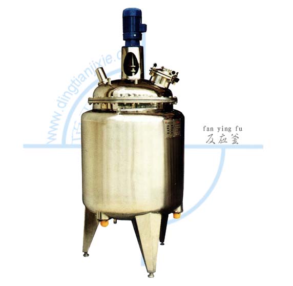

一、用途及特性
   電加熱反應釜具有耐高溫、耐腐蝕、生產(chǎn)能力強、不用蒸汽加熱等優(yōu)點,廣泛用于醫(yī)藥、飲料、化工、顏料、樹脂、科研等工業(yè)部門。
   二、 結(jié)構(gòu)特點
   電加熱反應釜由鍋體、鍋蓋、攪拌器、加熱夾套、支承及傳動裝置、軸封裝置等組成。鍋體、鍋蓋、攪拌器、軸封、電加熱裝置等均由1Cr18Ni9(USU304)不銹鋼制作。鍋體與鍋蓋由法蘭密封聯(lián)接,鍋體下部有放料孔,電加熱反應鍋內(nèi)有攪拌器,鍋蓋上開進料、攪拌觀察、測溫、安全放空等工藝管孔。鍋蓋上部焊接支架上,裝置減速機與電機,由傳動軸驅(qū)動鍋內(nèi)攪拌器,軸封裝置在鍋蓋頂部,加熱夾套上開有進、排油、測溫,放空閥門、電熱棒等接管孔。由于用戶因生產(chǎn)工藝、操作條件不盡相同,對鍋蓋工藝開孔、攪拌型式(有槳式、錨式、框式、螺旋式等)、支承型式(懸掛式或支支座式)以及填料密封裝置等不同要求,可與本廠聯(lián)系,另行設(shè)計。
   三、使用與保養(yǎng)
   1、該設(shè)備為電加熱反應釜,每班使用前,應對各傳動部位進
   行檢查,添加潤滑油,以免干磨,損壞設(shè)備。
   2、檢查各電器線路是否完好,連接處是否安全、牢固,保險
   絲是否匹配,一切完整無誤后,方可通電加熱。
   3、開機前檢查導熱油加入量,加油量為加油口以下8公分。
   4、正常使用過程中,鍋體上邊沿的兩個進油口在加完油后不
   能堵死,敞開加熱使用。每日操作完后必須把電加熱電源關(guān)閉。
   5、操作工在操作時不能帶水操作,在外部有滲油現(xiàn)象時,停
   止操作。
   6、在操作時要嚴格控制溫度,一般情況下,控制在200度以下。
   7、每次換油時,應先把電熱管拆下來,用堿水清洗干凈后再加油。
   8、導熱油每使用20鍋,應換油一次,每使用一個月應把油放
   完,以免影響導熱效果。加入40℃,2%的堿液充滿夾套浸泡2小時,再用熱水清洗干凈后,再加油。
   9、每隔六個月后進行檢修,包括:更換電熱管,各部墊片和
   電熱管線路,校驗溫度表等內(nèi)容。
   10、本電加熱反應釜屬高耗能用電設(shè)備,在實際使用過程中,
   一定要保證安全操作與管理,嚴格按規(guī)程實施,并做好每天的操作記錄,以便更好的維護設(shè)備。
   11、使用反應釜必須先加兌物料的溶液,再輸入物料,開動攪
   拌器,然后開啟電熱電源,以便達到工藝所需溫度。在出料前應先關(guān)閉電熱電源,過2~3分鐘后,再關(guān)攪拌器,加工結(jié)束后,反應釜內(nèi)應盡快用溫水沖洗,刷掉粘糊著的物料,然后用40~50℃堿水在容器內(nèi)壁全面清洗,并用清水沖洗,特別鍋內(nèi)無物料(吸熱介質(zhì))既空鍋情況下,不得開啟電熱電源,特別注意使用溫度,不得超過定額工作溫度200℃。
   12、反應鍋要經(jīng)常注意整臺設(shè)備和減速器的工作情況,減速器
   潤滑油不足應立即補充,對夾套和鍋蓋上等部位的安全閥、壓力表、溫度表、蒸餾孔、電熱棒、電器儀表等要應定期檢查,如果有故障要即時調(diào)換或修理,設(shè)備不用時,一定要用溫水在容器內(nèi)外壁全面清洗,經(jīng)常擦洗鍋體,保持外表清潔和內(nèi)膽光亮,達到耐用的目的。
